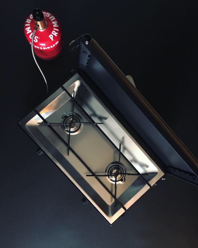

Bild på ’pumla’ ansluten till Kinjia.

Utmärkt - min nyfikenhet stillad! Av fotot framgår ju tydligt att det är en annan, mindre flaska än 2012:an, den som också omnämns i Jims inlägg. Vi hade i alla år en liknande installation i Ifigenia, också i babords kistbänk, och vi bytte slang några gånger när den började se torr ut. Testade noga med läckspray vid varje flaskbyte. Inte en enda gång flög vi i luften...:)
Origoköken har vi alltid avskytt även om bränslet blivit bättre med åren, och har därför lagt ned en del möda på att installera samma anläggning (något uppdaterad) i vår Mistinguette, som onda ryggar till slut fick oss att byta till.
Visst, Marek, jag fattade ju också att det troligen var nå´n slags mindre flaska, men var ju inte säker, därav frågan som så förtjänstfullt besvarats av NinjasLogg som bevisligen inte menade en 2012:a. Av NinjasLogg-bilden framgår dessutom att det ju inte heller är Biltemaflaskan (är rätt säker på att den inte går att fylla igen) och jag lär mig att det tydligen finns ett antal flarror jag inte kände till tidigare. Kul!

Tråden spårade ut lite då orginalfrågan handlade om hurvida köket på bilden ovan är OK enligt kappseglingsreglerna. Jag har själv sneglat på den här sortens kök som egentligen är "campingkök", och det vore intressant att veta hur reglerna ställer sig till den här sortens kök. Att köket är "avsett för bruk ombord på en mindre fritidsbåt" är en ganska vag definition. En bildsökning ger mest resultat på campingfolk som lagar mat i skogen.
Personligen tycker jag att att den här sortens kök är OK, trots att Primus inte konstruerat köket för att användas ombord på båtar.
