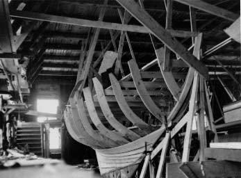

Jaha där ser man! Och här är en bild från Arendalsvarvet på den första folkbåten.
Källa http://folkbat.se/wordpress/?page_id=53
