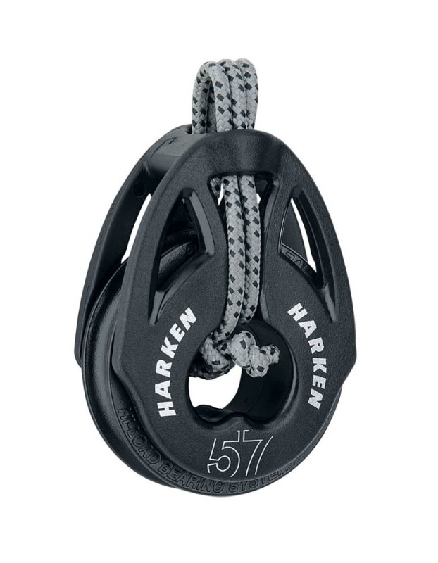

Sen ska jag välja block och funderar på att ta ett Harken T2 Loopblock och knyta fast det på det speciella vis man gör i travaren. Blir det en bra lösning? Lite dyra kullagrade block kanske, men genuaskotet använder man ju rätt flitigt under en segling och det ska gå att skota hem lätt och löpa lätt när man slår och släpper skotet snabbt. Vi använder 8mm skotlinor. Så här ser Harken T2 57 mm ut...

Du behöver inte ha så fasligt avancerade och dyra block. Brytvinklarna är ju förtållandevis små. Det viktiga är att blocken kan följa vinklarna.

Det tror jag blir bra. Jag har Harken-block av en äldre modell där och de fungerar mycket bra. Jag gillar att blocken går lätt och att de håller.
Jag har motsvarande till focken. Tänk på att du kan behöva bryta via genuaskenan om du vill skota focken på takets winsch! Jag har av den anledningen fyra travare och fyra Harken-block.
