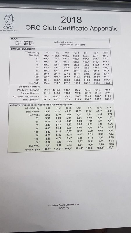

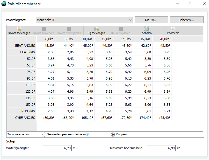

Det finns nog polär-diagram som visar båtens optimala vinklar i olika vindstyrkor, men att omsätta dem ute på banan är svårt utan instrument. Jag seglar därför på känsla och vet inte vilken vinkel jag väljer. Skär mer ju lättare vind det är. Fall av i byarna. Börjar genuan gippa är det oftast för lågt.
I lätt eller mellanvind är det bättre att slöra, även om det är plattläns mot märket. I hårdvind kan du troligen gå rakt på märket.

Diagrammet ger bara en fingervisning Det visar egentligen bara att man ska skära mera i lättvind (då farten är lägre) och inte så mycket eller inte alls i frisk vind, då båten redan går med sin maxfart på plattlänsen. Med 20 graders skärning går man 5 % längre väg, vilket måste kompenseras med motsvarande högre fart.

Hi Karin,
Do You mean something like this?
The first one is a part of ORC certificate (not 100% right)
The second one is from an old navigationprogram
