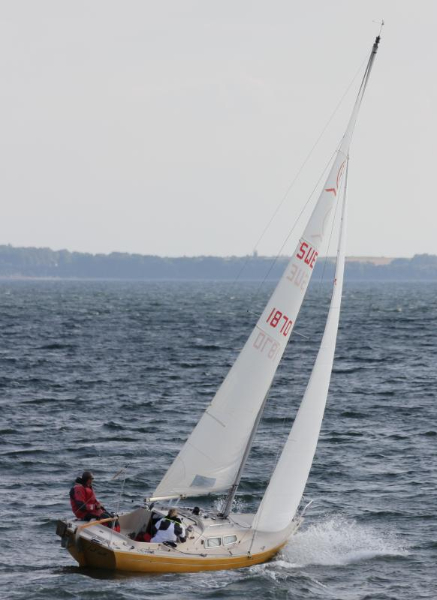

Så här ser det ut vid en veckosegling då vi var lite lata och valde fock:
Veckosegling 2014 med fock 1
Veckosegling 2014 med fock 2
Bilderna visar alltså den lilla focken, inte den stora.
