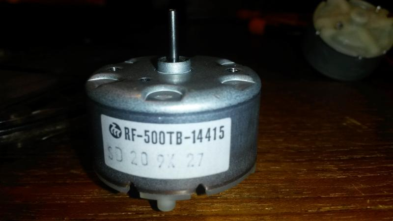

Min Nicro Day&Nighr solcellsventilator har fått ålderskrämpor. Efter många år i drift har den nu börjat väsnas. Den kvittrar på ett irriterande sätt, vilket stör nattsömnen i båten. Det verkar som om motorns lager helt enkelt har gett upp. Jag har försökt att få in olja, men jag kan inte nå det övre lagret i motorn. Enda sättet att nå det lagret är nog att ta isär motorn, men jag tror inte att jag lyckas sätta samman den igen.
Efter lite surfande beslutar jag mig istället för att köpa en ny motor. Jag väljer en Mabuchi RF-500TB-14415:
Den har vettiga mått så den går att montera in i min gamla ventilator.

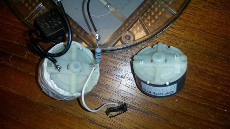

Den nya motorn ser ut så här:
Den har mindre diameter än den gamla. Jag tejpade därför lite runt den för att få den lite större:
Sedan gjorde jag en liten fästvinkel som jag skruvade fast motorn med:
På andra sidan där rotorn sitter arbetade jag bort lite plastmaterial för att få plats med rotorn på axeln, som ju är kortare än originalmotorn.
Nu snurrar den tyst och fint igen!

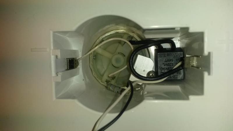

Min ventilator är en 4 inch Stainless Steel Day/Night Plus Vent. Batteriet är av typ C och sitter mellan motorn och solcellen. Det är bara inte monterat på bilden, för att det ska gå att se motorn längst ner.
Jag kommer inte riktigt ihåg hur jag tog av den gamla motorn. :oops: Jag gjorde detta för flera år sedan. Jag har för mig att den bara sitter fastspänd med skruven som syns på bilden. Nu denna gång fick jag byta motor nummer två, då den också hade slutat fungera.
Jo, det är lite svårt att komma åt. Men om du demonterar motor, strömbrytare och blecken till batterifacket, kan alltsammans lyftas upp. Då går det fint att löda av den gamla och löda dit den nya motorn. När det är klart kan alltsammans stoppas ner i hålet och monteras fast igen.
