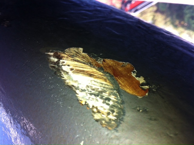

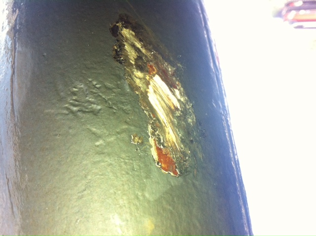

Hej!
Oturen var framme i somras och vi gick på grund på väg in i en vik. Ingen högre fart och båten verkar klarat sig fint men plasten har blivit avskavd någon mm djupt på kölens framkant och undersida. Det känns som att det kommit fram metall i botten. Frågan är hur man bäst åtgärdar detta. Kan det samlas vatten mellan plasten och järnet eller finns där inget mellanrum? Är det bara att slipa ner lite och lägga på epoxi eller har någon tips på hur man lagar detta hållbart?

Det är svårt att se på bilderna precis hur mycket det är. Är det rödbruna som syns inte bara gammal polygrund, en grundfärg som lades direkt på gelcoaten?
Det låter osannolikt att några millimeter skada skulle kunna blotta järnet från kölen.
Om det är så lite som jag tror, skulle det bara vara att spackla, t ex med epoxispackel, så blir det bra igen.

Jag håller med Johan. "Såret" verkar vara ganska ytligt, så det är sannoikt bara gammal färg och plast du ser. Jag har spacklat betydligt djupare skador än så med epoxispackel. Så låt skadan vara till nästa vår så det får torka och spackla därefter när det blivit tillräckligt varmt. Eventuellt kan du slipa rent i och runt skadan redan nu, så går det litet fortare till våren... 8) ...

Tack! Är det någon som vet hur tjockt plastlagret är runt kölen?

Titta på laminatritningen som finns bland ritningarna till klassreglerna. Ytterst ligger ett tunt lager gelcoat, innanför detta ett centimetertjockt glasfiberlaminat och innan för detta ren polyester (gul till färgen) som omger järnkölen. Även om skadan är så djup att den går igenom hela laminatet, kan man glatt och enklelt laga med epoxispackel, så länge det bara är frågan om en lokal skada.
