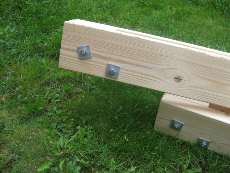

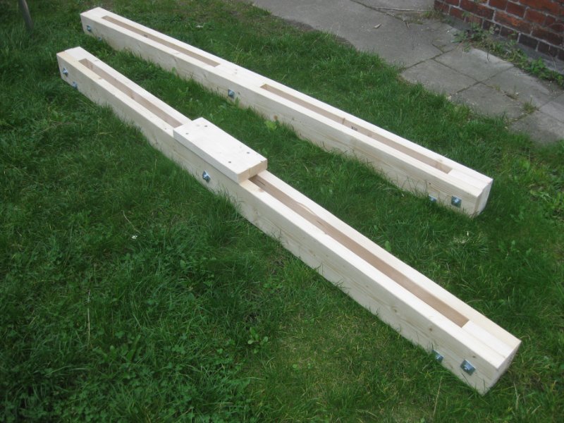

Nu börjar ju höstupptagningen snart bli rätt så påtaglig. Som så många andra köpte vi vår IF utan vagga och efter att ha kollat runt lite här på forumet så hittade jag ritningar och en hel del information om "Danskvaggan". Detta tillsammans med empiriska studier i Småbåtshamnen så tänkte jag att jag skulle dela med mig av erfarenheterna från byggandet av min danskvagga i trä.
När jag tittat runt på de som fanns i min hemmahamn så hade de flesta virke i dimensionen 120x45 mm och gängstänger i 10 mm.
Jag har alltid av någon anledning valt att lägga mig på säkra sidan så jag valde virke i dimensionen 145x45 mm och 12 mm gängstång.
Oavsett vilken dimension du väljer, använd ett bra konstruktionsvirke. Först hade jag tänkt göre balkarna i tryckimpregnerat trä men det fanns inget virke på brädgården som såg tillräckligt bra ut så jag valde obehandlat virke.
Allt material inhandlades på Byggmax och Biltema.
2 x 5,1 m (145x45)
En kortare bit 145x45 till mellanbitarna
2 gängstänger 12 mm
20 muttrar 12 mm
20 brickor (jag valde fyrkantiga men runda går också bra)
4 skruvar längd 90-100 mm
All metall är galvad men rostfritt går givetvis också bra.
Kostnad för materialet är cirka 550 kronor
Verktyg som behövs är ringnyckel eller skiftnyckel, bågfil eller vinkelslip med kap, lämplig såg att dela virket med, skruvtvingar, långt borr i samma dimension som gängstången och borrmaskin eller skruvdragare samt lämplig bits till de fyra skruvarna.
Tidsåtgång är cirka två timmar för att inhandla materialet och två timmar för att bygga balkarna.
Jag delade de långa länderna på mitten och fick fyra bitar på 2,55 m.
Distansklossarna ytterst är cirka 15 cm långa och distansklossen i mitten är cirka 30 cm lång.
Jag lägger ihop alla delarna och spänner ihop dem med skruvtvingar. Sedan borrar jag hålen vid distansklossarna. Därefter sätter jag på mutter och bricka på gängstången och trär den igenom hålet. På med bricka och mutter på andra sidan och spänn ihop. Kapa gängstången med en bågfil och upprepa proceduren tills alla distanserna sitter fast.Givetvis kan man ju kapa gängstången i lämpliga bitar innan istället, men detta funkade för mig.

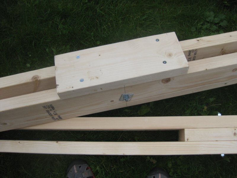

På den främre balken skruvade jag dit en bit 145x45 för att få upp fören lite. Det är möjligt att det skall på lite mer där men det kommer jag att lösa med lösa brädbitar.

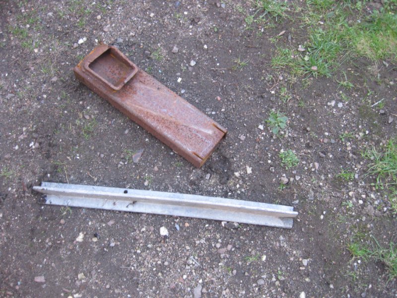

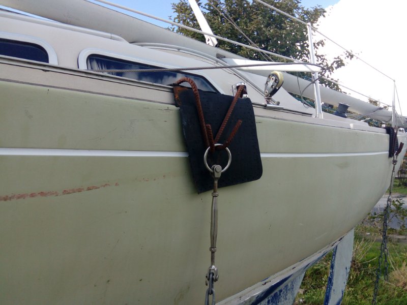

Jag har som sagt kollat runt lite hur andra har löst det och så här har t ex en IF gjort.
och här är en variant på en RJ85:a med båthus/tak.

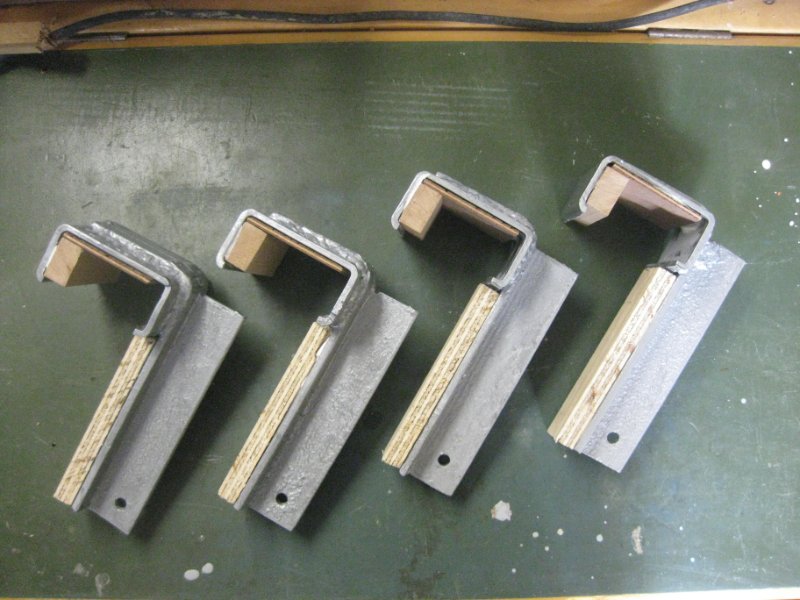

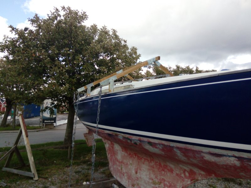

Jag tittade vd jag hade i källaren och har gjort fyra krokar utav lite gamla fyrkantsrör och några T-profiler.
Det här är lite mer komplicerat än själva balkarna för man behöver lite tyngre verktyg eller så kan man gå till en smed och låta smeden göra jobbet. Ett kraftigt plattjärn borde man kunna bocka till i ett skruvstäd själv.
Jag har tillgång till både vinkelslip med kapskiva och svets så jag gav mig på att svetsa ihop krokarna. Jag kunde ha roat mig med att räkna på svetsarna men det är många år sedan de gamla mekanikbökerna åkte ut ur bokhyllan. Min gamle svetslärare från teknis skulle ha gråtit men efter att ha bankat på krokarna med en rejäl handslägga så är jag övertygad om att krokarna kommer att hålla till det som jag skall använda dem till, trots att svetsarna inte är så snygga :P
Så här blev krokarna när de blev klara och målade. Jag har även limmat på lite trä för att skydda relingen.

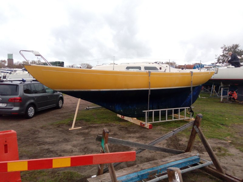

Då är båten uppe på land och jag tänkte bara återkoppla lite hur vaggan fungerade, alldeles utmärkt"
Det enda jag inte fick på plats var ett par klossar under så de ligger direkt på marken nu. Jag tror inte heller man skall korta kedjorna så mycket mer än till två meter. När vi skulle lyfta upp Ila så hamnade den lite snett i kranen och behövdes rättas upp genom att dra den över på rätt sida. Då behövde jag en decimeter extra kätting.
Oavsett så är jag riktigt nöjd med "danskvaggan" :P
För säkerhets skull så satte jag en stötta under förskeppet.
