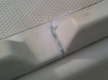

Jag har nyss upptäckt en mindre spricka :shock: mellan däck och fribord en IF jag nyss övertagit (se bilaga).
Sprickan går igenom hela laminatet med största sannolikhet. På bilden är gelcoaten bortslipad.
På grund av dess placering, är jag lite osäker hur jag ska plasta, dvs hur (mycket) ska jag slipa bort, ska jag slipa igenom däcket osv. För övrigt har jag aldrig plastat förut och har tänkt använda polyester. Tankar/råd?

Utan att veta något närmare om din spricka, menar jag att den ska åtgärdas inifrån, på samma sätt som man åtgärdar sprickan i fören. Laminera med minst lika mycket glasfiber som ursprungslaminatet. Hur mycket detta är kan du se i klassritningarna.

Något som stör mig är att jag har en "kant" i vägen till höger, bör jag slipa bort den? (Känns lite jobbig)

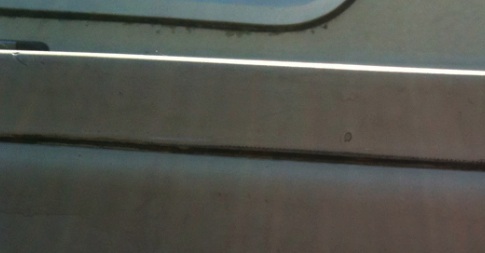

Upptäckte nu även att båten har fått in vatten mellan däck och fribord, eftersom avstånd mellan däck och fribord är större på vissa ställen samt att det växt alger/mögel däri:
Tvätta, torka och fylla med något typ av lim?

Sprickan i spygatten (dvs. öppningen i relingslisten) verkar bara vara i gelcoaten. Om den inte fortsätter in i laminatet, slipa bara rent och lägg på litet gelcoat ovanpå.
Vad gäller den längsgående sprickan mellan fribordet och däcket, ta bort allt gammalt löst tätningsmedel, låt torka ut ordentligt under en vecka med vackert väder, slipa rent och tvätta ordentligt med aceton och lägg på nytt tätningsmedel (t.ex Sikaflex eller liknande) i skarven i enlighet med beskrivningar som du kan hitta på detta forumet. Använd sökfunktionen och sök på t.ex ordet tätning.

Om man funderar på hur en sådan spricka har uppstått. Som det ser ut på bilden är det en spalt mellan däck och skrovet som sannolikt fjädrar när man står på relingslisten, vilket då kan orsaka sprickan. När man studerar dina bilder verkar det inte varit någon elastisk tät-massa lagd där den senaste tiden, eftersom du har mögel i spalten.
Om du studerar Däcksritning Nr 1229 B, snitt A-A, finns under Klassregler och mätbrev--Ritningar, får du en uppfattning hur däck och skrov är sammansatta, däcket ligger på en 80mm bred innåt-vinklad yta och sedan laminerad med polyester från innersidan. Att åtgärda det från innersidan som föreslagit är ingen lätt uppgift och minskar inte den yttre spalten.
Däcket ansluter inte så tajt ytterst mot skrovet som ritningen visar, varför det läggs en elastisk tät-fog som Marek beskriver.
För att få sprickan stark räcker det inte att endast plasta från ovansidan, Mitt tips är att slipa upp sprickan i en X-form och rengöra och försöka få in en bit matta i spalten och fylla på med en lagom mängd polyester eller epoxi och snygga till med gelcoat och därefter den elastiska fogen.

Jag menar att det är av stor betydelse att veta hur sprickan ser ut. Det kan man nog bara se inifrån.
Om det är fribordslaminatet som har spruckit i närheten av kröken vid däcket av yttre våld eller utmattning (som t.ex. lamineringen mellan skrovhalvorna), ska man reparera inifrån och plasta in minst lika mycket nytt glasfiber som där finns i ursprungslaminatet. För att öka radierna, kan man börja med att fylla ut med microballongspackel.
Om det är däcket som har "lyft" (dvs. den ursprungliga limningen har släppt), kan man försöka med att limma eller fästa ihop det hela igen. I ett sådant fall kan man försöka med att injicera epoxi tills det rinner ut på andra sidan. Man kan även borra små injiceringshål, både ovanifrån och underifrån. Man reparera alltså likadant som om det vore en vanlig delaminering i ett sandwich-laminat.
När man har blottlagt sprickan och verkligen ser vad det är frågan om för typ av skada, tror jag att det är förnuftigt att ta ett snack med någon som yrkesmässigt sysslar med reparation av plastbåtar. Fotografera ordentligt och gör ett besök på reparationsvarvet. Betala för en halvtimmas konsultationer, så får du bättre råd... 8)
Till , när man utfört själva reparationen, kan man snygga till lagningen utifrån med ett lämpligt tätningsmedel, så att det inte kan läcka in vatten i porer och småsprickor.

Det är svårt att bedöma vad detta är. Hur stor var sprickan innan den slipades upp?
På min båt finns det massor av små skador i närheten av relingslisten och vid vinklar i sittbrunnen. De har troligen uppstått som följd av att varvet misslyckats med att få polyester och glasfiber att få full kontakt med gelcoaten i alla vinklar i formen. Det har därvid uppstått luftblåsor precis under gelcoaten. När sedan gelcoaten har åldrats och blivit sprödare och sedan blivit utsatt för diverse slag har den väldigt lätt för att spricka, eftersom det saknas kontakt med underliggande plast. Skadorna visar sig som sprickor i gelcoaten eller rena öppna små kratrar. Det kan inte vara någon form av liknande skada du har på din båt?

Apropå sprickor som uppstår i gelcoaten överallt där radierna är små, så håller jag med Johan. De är sannolikt inga struktursprickor utan uppstår pga. spännngskoncentrationer och missar i plastningen. Jag har också sådana sprickor litet varstans i , åtminstone i några spygatter, men även i sittbrunnen och runt akterluckans infästning. Jag brukar täcka över dem med litet topcoat när det lossnar en flaga.
Men börjar man få läckage genom springan mellan fribord och däck, menar jag att man bör kontrollera orsaken lite mera noga.
