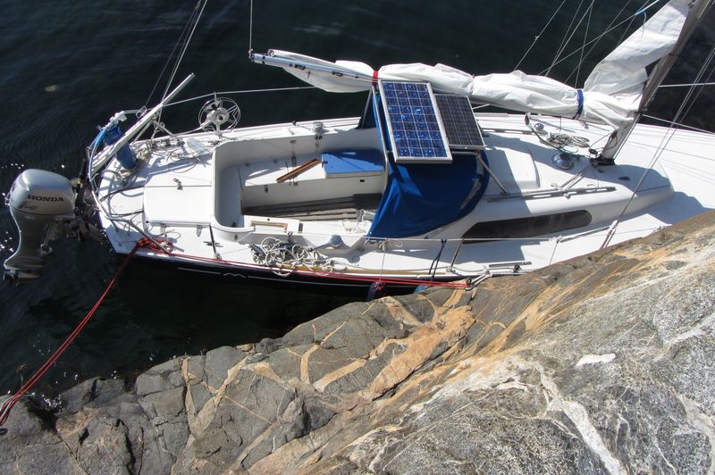

Jag har två 75 ah batterier i akterstuven, som matas av två solceller på akterstuvens luckor. Tycker placeringen är olycklig av två skäl: Båten blir för tung i aktern, och jag är inte förtjust i att ha batterier och elsystem i samma utrymme som bensintanken. Ett vinterprojekt är därför att flytta batterierna. Frågan är vart.
I min förra båt (en H-båt) hade jag batteriet under kojerna i förpiken. Bra för balansen, men blir långt från solcellerna, som jag inte vill flytta. Finns det andra placeringslösningar? Vilka?

Du kan kanske sätta batterierna under kojerna i salongen. Om du använder gelbatterier eller andra batterier som är helt täta, kan du ju stuva dem hur som helst.
Men varför har du så mycket batterikapacitet när du har solceller? Två solceller torde väl leverera minst några ampere under dygnets ljusa timmar, som väl torde räcka för både laddning och eventuell kylbox...
