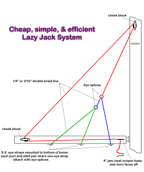

Jag söker en smart och smidig lösning på lazy jacks som helst går att justera från sittbrunnen.
Är detta en lösning?

Re: Lazy jacks
Med den lösningen som du visar på bilden kan man väl justera från sittbrunnen genom att, i stället för att fästa den till en knap på bommen, bryta den röda tampen i ett block och sedan föra ner den till en trimplatta eller en cleat på rufftaket.

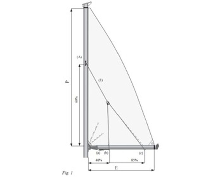

En fråga till Lasse, räcker det med att fästa linan i spridaren?
Enligt vissa sidor skall man börja högre upp, dvs på 60% höjd av mastliket, vilket är väl högre än än spridaren om jag inte tänkte fel.
Den skiss jag bifogade är som ni säger nog för omfattande för ett litet storsegel som IF, det var mer själva grundidén med lindragning jag ville visa på.
Jag funderar själv fästa dem över spridarna och sedan sätta en gummilina från spridarna till linorna så när man hissat seglet och släpper på lazy-jacksen så dras de bort från seglet.
Kan det funka?
Jag grunnar på någon lösning där det skall räcka med att dra i en lina och justera båda sidor direkt. Eller blir det som ni säger 2 cleat på bommen dvs enklaste lösningen.
Kruxet är jag har spinnakerbomhölstret på bommen... så det kan bli klurigt få det att funka
Kan det funka?
