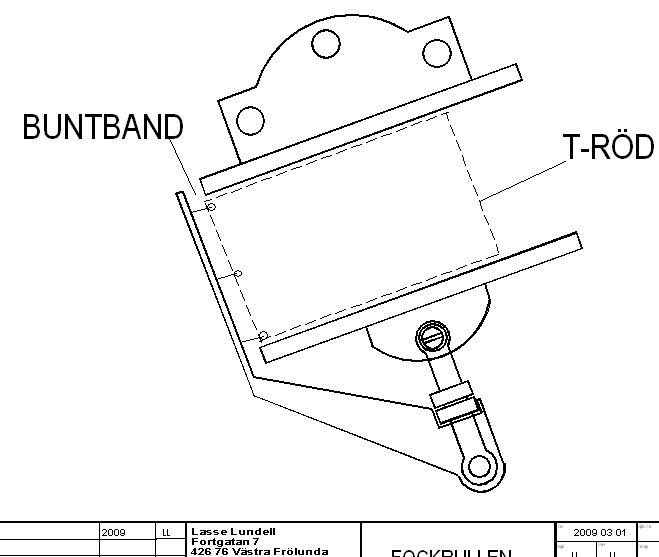

Gjorde en enkel modifiering "T-Röd"

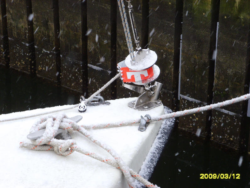

T-röd grejen var intressant
för tampen till min rulle trasslade när jag skulle ta in seglet och det hände givetvis när jag var ensam och det blåste rejält.
Mycket nära att jag rev ner rullen efteråt och slängde den i metall återvinningen.
Men hur har du gjort, har du någon bättre bild på T-röd ?

Har ingen bättre bild. Båten såld.
Du behöver bara en T-Röd eller tunn rostrfri remsa.
Trenne hål i varje "ända" på remsan för buntbanden.
Remsan böjs runt upprullningslinan, T-röd, fästes med 2x3 buntband i linföraren.
Längd, så lång att den ligger tajt på.

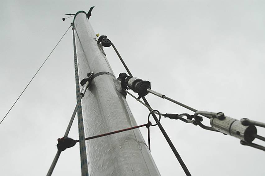

CU-rullen verkar funka dåligt med en fock som inte går hela vägen upp på förstaget.
Svirveln längst upp har då svårt att snurra med när man rullar in och ut seglet. Istället tvinnas fallet runt förstaget och det blir strul.
Någon som har erfarenhet av detta och lösning(förutom en vanlig nerhallare..)

Re: Fallsvirvel för rullgenua
Fallet måste dras in mot masten och löpa genom en bygel eller liknande, Se bild. Här har man lös problemet med en ring och litet tamp, men normalt skruvar man fast en bygel på framsidan av masten.

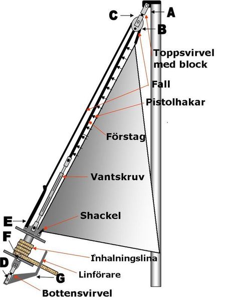

jag har en rulle från rullfock.se och sviverln sitter fast i masten, se länk.
http://www.rullfock.se/monteringsanvisning.htm
Den på bilden är nog bättre och jag gissar att den är den som är nämnd tidigare i denna tråd.
Så mitt problem kvarstår !
Fallet skall inte dras in till masten utan fästas på rullens överdel.898 skrev:CU-rullen verkar funka dåligt med en fock som inte går hela vägen upp på förstaget.
Således rullas också fallet in i seglet.
Den vit/blåa linan på bilden. Fallet skall inte gå ut från masten utan via block under svirveln. Visst får man vad man betalar för.
CUrullen fyller sin funktion om den används på det sätt den är konstruerad för.
Flyttade över den från äldre båt till IFen men bytte till en Plastimorulle när jag fick tag i en beg. för 600 Skr.
Återmonterade CUrullen på äldre båten där den gör sin tjänst varje segling.
