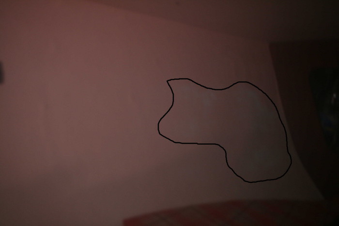

Hej,
en morgon när vi vaknade upp i förpiken och solen låg på märkte vi att solen lyste igenom på vissa ställen. Det kändes ju lite olustigt.
Har haft båten i två år och inte sett detta tidigare.
I våras körde jag med rubbing och lite autosol på utsidan innan polish och vax.
Förpiken har ny klädsel invändigt.
Kan jag ha använt rubbingen för hårt och gjort gelcoaten väldigt tunn?
Sedan tidigare finns det även några små hål/gropar på några ställen i gelcoaten som endast syns på väldigt nära håll. Vad kan det komma från, felpolering?
Är det någon annan som råkat ut för detta?
Är det något man borde oroa sig för, och i så fall vad kan man göra?
Bilden blev inte så bra, men innanför det markerade området syns de ljusblåa fälten (Båten är blå). Bilden visar förpiken invändigt, babords sida.

Att solen lyser igenom skrovet har jag sett på flera båtar jag haft eller seglat med tidigare, så det tror jag inte du behöver bekymra dig över. Håller förstås med om att det är en märklig känsla att se ljuset genom skrovet. Sedan undrar du också över små porer i gelcoat. Hur allvarligt det kan vara är nog svårt att svara på utan att ha en bild, eller än bättre se med egna ögon. Men oavsett vad det är lär det inte vara något som är så akut att du måste göra något nu, gissar jag.

Det är färgpigmentet i gelcoaten som absorberar det mesta av solljuset. Glasfibrerna släpper nog igenom ljuset mer eller mindre intakt, och ofärgad plast likaså. Det är därför man på en del andra båtar kan se luckor av glasfiberplast utan gelcoattäckning, detta för att få in ljus utan insyn.
I ditt fall ser du stort sett en blandad effekt av gelcoatens tjocklek och solens infallsvinkel mot ytan. Om infallsvinkeln är för stor, reflekteras allt ljus.

Detta är helt normalt, på alla våra båtar har man kunnat se ljus igenom skrovet där ingen klädsel täckt ytan, både Vega, Monark 690 och IF:en! På Monarken var friborden upp till 6 mm och släppte igenom ljus!
