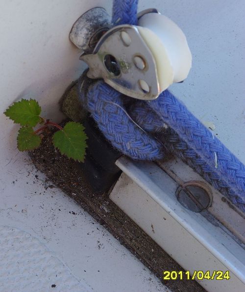

Lasse L skrev:
IF 2719 skrev:Tillverkade ny skotbalk i ek, ...
Ek? Det skall vara Björk i balken.
Bilagan BJORKliten.jpg finns inte längre
Haver nu plockat bort balken, som var helt intakt i teak.
Naturvänner hys ingen oro för björken är omplanterad.
Skotbalken är bara ivägen, skall lösa storskotningen på något mer benvänligt sätt.
