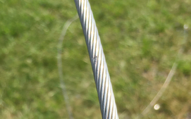

Vad säger ni om det här skavet på ena toppvantet? En tråd är till hälften av och den bredvid mer marginellt skavd. Någon halvmeter under spridaren.
Helt felfritt skick på vanten i övrigt.
Hålla ett vaksamt öga på det i sommar och byta i vinter eller byta direkt?

Andreas89 skrev: 22 jun 2021 16:43 Vad säger ni om det här skavet på ena toppvantet? En tråd är till hälften av och den bredvid mer marginellt skavd. Någon halvmeter under spridaren.
Jag har inga stora kunskaper om riggar, så ta det jag skriver nedan med en nypa salt.
Har seglat (på andras båtar) där trådar sticker ut som de gör på din båt utan att något hänt vid skärgårdssegling i labra sommarbrisar. Så jag gissar att om det är så du seglar behöver du troligen inte göra något åt det akut nu.
Samtidigt är det förstås ett varningstecken att vajern ser ut som den gör, så till hösten hade jag definitivt bytt inte bara det aktuella vantet, utan samtliga topp och undervant, eftesom de trolligen är lika gamla. Kostar småpengar jämfört med ett eventuellt masthaveri, helt bortsett från allt annat som ett sådant kan innebära.
Om det finns en mastkran inom rimligt avstånd från där du har båten i sommar hade jag personligen i en sådan situation beställt nya vant, men fortsatt att segla med de nuvarande till dess de nya levererats. Men bytt när de nya kommit.

Wiren är i övrigt i mkt bra skick, alla fyra vant är fina hela vägen och även när man lyser ner i terminalerna ser det bra ut. Det här är alltså inte en utmattningsskada som i de fall då man plötsligt hittar en löst hängande kardel utan ett skav från yttre våld.
Jag skulle tro att det är spridaren som skurit in i vantet vid förvaring eller transport. Jag köpte båten på land och fick vanten levererade med spridarna fastlåsta och då behöver man ju bara stöta till spridaren för att skapa en kink eller ett märke i wiren. Jag har vinterförvarat spridarna separat för att slippa denna risk.
Jag mastar på idag då jag måste se hur nuvarande toppvantens längd lirar med mitt nya förstag. När jag vet det beställer jag nog nya trots allt. Det duger inte att behöva undra över riggen när jag lagt så pass mkt energi på att renovera röstjärnsinfästningar och annat under våren.

Det låter klokt! Det kan ju vara så att om du har längre förstag nu, så behöver du skruva betydligt mer på vantskruvarna och det kan finnas en risk att yttervanten är för långa och vantskruvarna går i botten.
Jag kollar och känner på mina vant på hösten. För något år sedan var ett undervant skadat och jag fixade ett nytt under vintern. Bytte inte hela riggen. Förstaget är nytt.
De fall av masthaveri som jag känner till (2st) har berott på andra omständigheter. Ett fall för något år sedan på Tjörn runt så blev en IF påseglad av babordsbåt och ett peke hamnade innanför akterstaget vilket resulterade i masthaveri. Sen känner jag till ett fall när svirvelbasen för det aktre spinnakerblocket brast i hård vind vilket resulterade i masthaveri (känner inte till om akterstaget sträckts upp för att stödja masten men det ska sträckas upp för att stödja i hård vind).
Marek är en person som har mycket bra koll på mast och stag. Jag skulle följa hans rekommendation!
Trevlig midsommar! Mvh Martin

Det hela blev en icke-fråga då det tydligen inte gick att masta på efter byte till nya Hasselfors vantskruvar till toppvanten. De är lite kortare än de omärkta skruvar jag hade tidigare så nya längre toppvant hade fått införskaffas oavsett.
Glad midsommar och tack till er båda för respons!

Du kan alltid skaffa några toggles. Om jag minns rätt, så förlänger varje toggle vantet med cirka 25 mm. Man kan koppla flera toggles i rad.
På så sätt förlängde jag mitt alltför korta förstag med 50 mm.
För övrigt bör man byta vant och stag vid minsta skada. Även undervantröstjärnen bör bytas till den "danska" typen, såvida det inte är gjort innan. De ursprungliga kommer att gå av förr eller senare och då förorsaka mastbrott.
