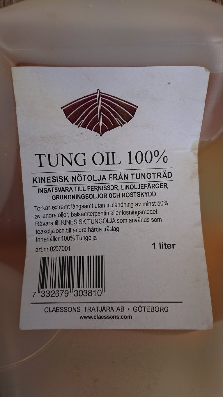

Läste kring din oljeblandning, när du avser tungolja är det kinesisk träolja då, för den är ju redan utblandad som jag förstår det, eller kan man hitta ren tungolja som du sedan spär ut?johan swe-1870 skrev: ↑22 nov 2021 22:49 Jag tror också att det är väldigt svårt att göra vid inredningen när den sitter på plats. Ska du med teak cleaner tvätta av gammal olja och få bort det mörka är nog enda möjligheten att skruva ut inredningen, tyvärr. Du behöver skura ordentligt och skölja rent med vatten.

Jag tyckte inte det framgick vad de färdigblandade produkterna innehåller så därför skaffade jag ren tungolja och blandade själv.
Jag handlade den i Höganäs; https://www.kullabygdensbyggnadsvard.se ... ngolja-ren

Härligt, verkar inte helt lätt att hitta ren tungolja men tror mig veta ett ställe, ska dit o kika imorgon. Vet du om den är temperaturkänslig, sugen på att börja olja inredningen direkt men är ju ett par minusgrader. Lite osäker på hur det påverkar förmågan o gå in i trät. Men ska kolla med handlarn imorgonjohan swe-1870 skrev: ↑28 nov 2021 12:50 Jag tyckte inte det framgick vad de färdigblandade produkterna innehåller så därför skaffade jag ren tungolja och blandade själv.

Har börjat behandla alla lösa delar inredningen med din oljeblandning, är inne på varv 3 börjar ju se riktigt bra. Fantastiskt att bevittna hur trött inredning kan få nytt liv. Liten fråga, har du behandlat teak ute på samma sätt. Har tidigare bara tvättat rent roder/durk så den blir så där vit när den torkar. Men blir lite sugen på att olja in den, visst borde denna blandning fungera för det, hur har du gjort?johan swe-1870 skrev: ↑28 nov 2021 12:50 Jag tyckte inte det framgick vad de färdigblandade produkterna innehåller så därför skaffade jag ren tungolja och blandade själv.
