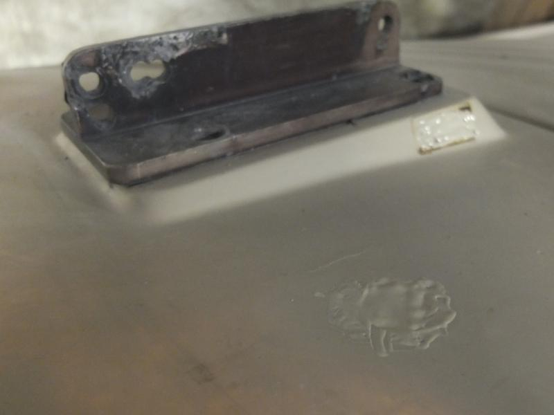

Det är en lång historia. Skylten i min båt från 1974 är också märkt med kod 421:
Typskylt 1870
Typskylt 1870
Enligt samstämmiga uppgifter översätts de gamla kulörkoderna genom att skjuta in en eller två nollor. 421 ska alltså vara 4021 eller 40021 med dagens beteckningar.
Så jag beställde och fick levererat 40021 för flera månader sedan. När jag skulle börja spackla för några veckor sedan upptäckte jag att det är en färg som är alldeles för röd, den såg ut som lingon och mjölk. Jag provade på ett ställe som inte var så viktigt, men helt uppenbart var det fel kulör:
Spacklat med 40021
Spacklat med 40021
Bilden är inte jättetydlig, men kulören på spacklet är inte alls samma som däcksfärgen på min båt. Min båt är byggd 1974 och har den vanliga gula skrovfärgen och det beiga däcket som en massa andra IF-båtar också har från den tiden, alltså inget ovanligt. Min båt ser likadan ut som andra när de ligger vid sidan om varann.
Jag blev lite lätt irriterad och skruvade därför loss en lucka och lade en dag på att köra till Jaraplast i Göteborg och välja den kulör som passar bäst. Den heter 40012, vilket hävdas vara samma som den gamla märkningen 412. Firman var mycket tillmötesgående.
För att summera har jag alltså kommit fram till att kod 40021 inte stämmer med den vanliga beige däcksfärgen. Det är istället kod 40012 som gäller.
Mycket märkligt denna sammanblandning av 421 och 412! Det är konstigt att våra båtar är märkta med 421 medan broschyren från Marieholm kallar färgen för 412.
