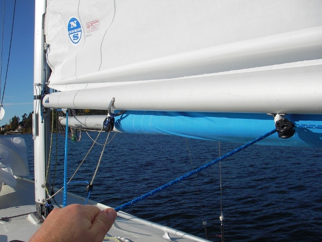

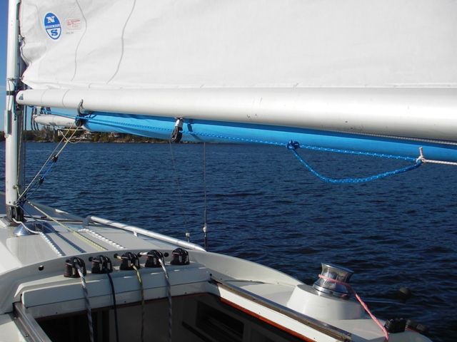

När jag läste detta gjorde jag snabbt likadant och åkte ner till båten och fotade.
Om bommen är kort kan man tänka sig att förlänga den genom att byta till ett större främre bombeslag och till och med en distans mellan mast och bombeslag. Sedan behöver man förstås flytta det aktre mätmärket.
Uthal under segling.JPG (160.98 KiB) Visad 19168 gånger
Dra i uthalet sittande på relingen
Sträcka Uthalet.JPG (159.49 KiB) Visad 19168 gånger
Greppa framför blocket och slacka kontrollerat sittande på relingen
Slacka uthal.JPG (171.25 KiB) Visad 19168 gånger
I änden på uthalstampen (öglan) fäster jag en gummilina som går igenom storskotfästet och sedan fram igen till kicken eller halsbeslaget för att få tillräcklig längd och därmed svikt.

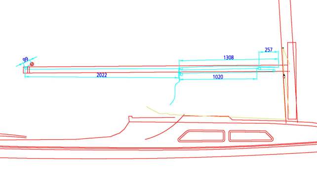

Hur fasiken tänkte jag när jag gjorde skissen på uthalet?
Inuti bommen ligger två enkelblock för att bilda en kaskad utväxling på totalt 8 ggr.
Första linan i aktern en 6mm Dyneemakärna om 99+99+2022mm + knut = 2300mm. Första utväxlingen skapas genom seglets skothornsring, 2:1. Rostfritt mot dyneema ger låg friktion. Lasten blir då halverad redan innan den går igenom bommen. I änden på linan, inuti bommen, fästes ett block med "working load" om 220kg (I mitt fall Harken Ti-Lite 40mm).
Lina nummer två är 1308+1020 = 2300mm 5 mm Dyneema kärna. Dubblering av utväxlingen 2:1 x 2 = 4:1. I änden ett mindre block med "working load" om 150kg (I mitt fall Harken Ti-Lite 29mm).
Tredje linan är en 6mm polyesterlina som halända. 257+257+1308+ca1500 = ca 3500mm. Ånyo en dubblering av utväxlingen 4:1 x 2 = 8:1.
Andra och tredje linornas fasta ändar är fästa längst fram i bommen för att komma åt dem då det främre bombeslaget tas bort.
Skissen visar tydligen det läge då uthalet är maximalt sträckt. Sedan vet jag att jag kortade haländen okänt mycket för att det skulle bli "lagom" under normal segling.
Slaglängden begränsas här, bortsett från själva haländens längd, av måttet "1020" i skissen, vilket ger 510mm på nästa lina och 255mm på själva skothornet, vilket skall vara mer än tillräckligt.
Ledsen om jag krånglar till det, men ni fattar kanske?
