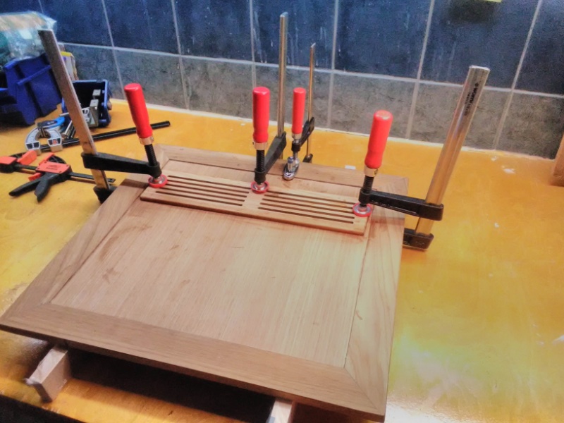

Eg må seie meg einig med dei over her; der er diverre riskabelt å la ruffluka vera ubehandla. Eg lagde ny ruffluke med heiltre teak rundt teak-kryssfinèrplate.
Ho fungerte fint til vinteren kom og regn gjorde at ho saug til seg vatn, og vart umogleg å opna. Ruffluka vart tørka og lakka med seks strøk Jotun Benar-lakk.
