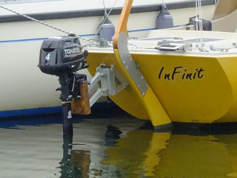

Så här ser det ut på min, när motorn är nedfälld:
Exempel på nedfälld motor

Skall montera Tremfäste med monteringsbeslag för sneda akterspegeln och undrar hur ni gjort inne i akterskuffen? Har ni förstärkt med bit marinplywood? Och hur har ni satt fast plyfan? Plastat in den, bara limmat fast den eller bara låtit motorfästeskruvarna hålla plyfan på plats? Eller någon annan lösning? Tacksam för tips😀
Re: Montera motorfäste
Postat: 18 maj 2021 19:24
av johan swe-1870
Jag har satt en plywoodskiva på insidan. Den är laminerad utefter kanterna med glasfiber och polyester. Skruvarna håller också fast den.
Jag kunde dock gjort ett bättre jobb. Akterspegelns insida är krökt. Jag borde gjort förstärkningen på ett sätt att den bättre följer den buktade ytan. Jag har faktiskt funderat på att riva bort mitt dåliga jobb och göra om det, men har aldrig blivit färdig till det.
