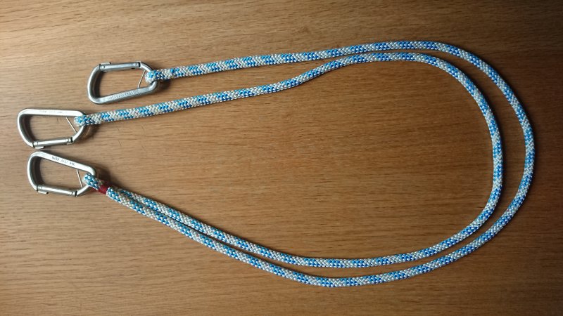

Postat: 11 jun 2020 19:20
av johan swe-1870
Jag gjorde mina säkerhetslinor genom att splitsa i tre hakar, en på mitten och en i var ände av linan. Det blev en smidig lösning som jag tycker fungerar fint:
Säkerhetslina, längd 2x1.1 m
Jag valde längden på de båda ändarna till 1.1 m, efter att först ha provat ut på båten. LInan är 8 mm 24-flätad polyester med brottstyrka 1500 kg.
Haken i mitten på linan är splitsad med ett specialknep. I själva verket går kärnan andra varvet runt haken än höljet. Där höljena möts går alltså kärnan ut genom höljet och in genom mötande höje, runt haken inuti höljet och sedan ut ur höljet och in i mötande hölje igen. Jag har sedan lagt en tagling över platsen där kärnan går ut och in genom höljena för att fixera det.
