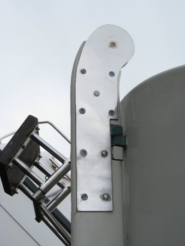

jag letar efter en ritning till förlängda roderbeslaget till IFén (har möglighet till laserkärning...).
Tack för hjälpen

Jag gjorde så att jag skruvade av originalplåtarna och använde dem som mall. Glöm inte att du behöver en urspårning vid rodertapp och malja så att du kan svänga rodret 90 grader!

I Medvind Nr 1-1986 sidan 31, finns en skiss " Förslag till förstärkning av roder till IF", den har endast några mått angivna.

Det går också fint att köpa färdiga plåtar på https://www.seacamper.net/index.php/if/if-shop-products

Det saknas många hål. För det är väl inte meningen att man ska fästa plåtarna i rodret med endast två skruvar.
Jag menar att det inte är vem som helst som har tillgång till en pelarborrmaskin och 10-12 mm borr som kan borra koniska hål i rostfri plåt.
Om man ändå behöver besöka en verkstad för detta, kan man väl lika gärna låta den tillverka hela plåtarna. Det enklaste är väl att lämna sina gamla som mall. Den extra biten är ju bara en enkel rektangel.
Hylsmuttrar och gängstångsbitar finns att köpa hos Sifverts Skruv i Stockholm. De har rostfria dito som passar bättre tillsammans med rostfri plåt.

Om man skall inhandla dessa hylsmuttrar bör man vara medveten om att den cylindriska delen har en diam. ¤ 10mm, vilket då gör att det blir ett radiellt spelrum på 2mm, till befintliga hål i roder och plåtar. Om man skall förlänga roderplåtarna och då anpassar hålen och fasningen till dessa, är det ett bra alternativ. Mer att läsa om man söker på , hylsmuttrar.

Jag ska väl skruva loss plåtarna och ta de som mall. Dessutom tänkte jag använda vanliga skruvar (sexkantskalle eller låga insexskallar eller nåt annat praktisk...) för att jag tycker de hylsmuttrar med spår är inte den bästa tekniska lösningen.
Fyllde ni de nya hålen med epoxy som killen i videon : https://www.youtube.com/watch?v=Y3GrbQzocdk ?

Ja, tyvärr är det inte så lätt att få tag i RF hylsmuttrar med 12 mm diameter :cry:
Men är det bara fråga om byte av enstaka, så ser jag inte det är något större problem att ersätta befintliga med dessa utan något mer än litet sikaflex runt den nya hylsmuttern. Skallens diameter är 15 mm (mot 16 på de befintliga), så där finns ingen risk att de ska gå igenom hålet i plåten.
Om man tillverkar nya plåtar, kan man låta några av de gamla sitta kvar som styrning när man borrar de nya hålen i rodret (som då förslagsvis får 10 mm diameter). Man kan även plasta igen de befintliga hålen med t.ex. glasfiberspackel och därefter borra nya 10 mm hål på samma ställe.
Jag själv har köpt tillräckligt många "satser" för att det ska räcka för utbyte av samtliga. Hittills har jag bytt 2 av de 8 som är i gulmetall.

Jag tänkte att använda låga hattmuttrar istället för hylsmuttrar.
Se: https://shop.cosch-edelstahl.de/Edelsta ... drige-Form
Hoppas det funkar för de är ju lite högre. Har inte min båt till hands nu...

Nu är plåten monterad. Skruvarna är M8.
