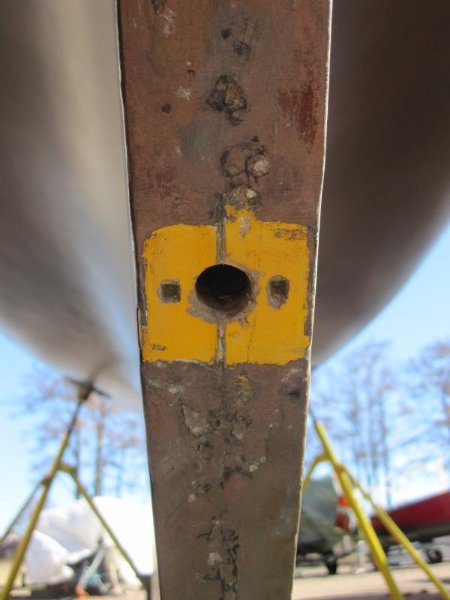

Min båt har ingen spricka i aktern. När jag renoverade roderbeslag för några år sedan såg det ut så här:
Skrovets akterkant
Skrovets akterkant
Detalj av skrovet vid mellersta roderfästet
Man ser på bilderna att skrovhalvorna inte är sammanfogade på utsidan. Skarven har endast spacklats igen. Möjligtvis är där en liten antydan till spricka mitt i det gråaktiga spacklet. Men det ser jag först nu när jag tittar på den här bilden i hög upplösning. På båten har jag aldrig kunna se något.
Tydligen har min båt satts samman så bra på insidan att spacklet än så länge sitter kvar och utan att röra sig så att det spricker upp. På insidan är det helt och ingenting syns.
Skarven i min för började däremot läcka för några sedan. Där hade jag under många år fått spackla sprickan varje vår. Till slut var sprickan så allvarlig att den syntes på insidan och båten började läcka. Då lagade jag den genom att plasta från insidan.
Jag tror som Maja att det räcker att spackla utifrån så länge båten är tät och ingen spricka syns på insidan.
